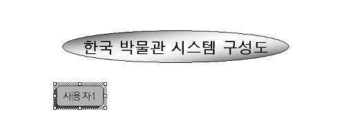

처음 도형을 그리면 도형의 테두리 유형과 색, 채우기 색 등이 기본 설정된 상태로 그려진다. 도형의 채우기 색, 테두리 색이나 두께 등을 바꾸려면 도형 위에서 마우스 오른쪽 단추를 클릭해 단축 메뉴가 보이도록 한다. 단축 메뉴에서 도형 서식 메뉴를 선택하면 <그림8>과 같이 도형의 채우기 색, 선 종류, 두께 등을 바꿀 수 있는 대화 상자가 나타난다.
<그림8> 도형 서식 바꾸기
문제지의 조건 중에서 마지막 항목을 보면 모든 인쇄 색채는 흑백으로 하라고 되어 있다. 따라서 지금 만든 타원형 도형의 채우기 색을 엷은 회색 톤으로 설정해야 한다. 그런데 문제의 제2슬라이드 제목을 자세히 보면 도형의 색이 일정하지가 않다. 색이 점차 진해지거나 엷어지는 모양을 하고 있다. 이러한 효과를 그라데이션 효과라고 한다.
그라데이션 효과를 주려면 <그림9>에서 채우기를 클릭하여 나타난 메뉴에서 다시 채우기 효과를 선택해야 한다. <그림10>은 채우기 효과 대화 상자인데 여기서 색과 스타일 등을 적절히 지정하여 문제지에서 제시하는 것과 최대한 비슷한 모양을 만들어 주면 된다.
<그림9> 채우기 효과 지정하기
<그림10> 그라데이션 효과 만들기
도형의 모양이 완성되었으면 도형 안에 문자열을 추가해야 한다.
도형을 선택하고 마우스 오른쪽 단추를 눌러 나타난 단축 메뉴에서 텍스트 추가 메뉴를 선택하면 <그림11>과 같이 문자열을 추가할 수 있는 상태가 된다. 제2슬라이드와 같이 "한국 박물관 시스템 구성도"라고 입력한다. 글꼴 모양과 크기는 문제지를 보면서 비슷하게 만들면 타원 도형 안의 제목 부분이 완성된다.
<그림11> 도형에 문자열 추가하기

제2슬라이드를 보면 '사용자1', '사용자2', '사용자3', '사용자들', '초고속 통신망'과 같은 도형에 그림자가 표시된 것을 알 수 있다. 그리기 도구 모음의 그림자 도구를 사용하면 그림자 효과도 쉽게 만들 수 있다.
먼저 기본 도형에서 모서리가 둥근 직사각형 모양을 선택하여 화면의 적당한 곳에 그린다. 이미 위에서 실습한 것과 같은 요령으로 채우기 색을 회색 톤으로 바꿔 주고 도형 안에 "사용자1"이라는 문자열을 추가한다.
그림자 효과를 만들기 위해 '사용자1' 도형을 선택한 다음 그리기 도구 모음에서 그림자 도구를 클릭한다. 여러 가지 그림자 스타일 중에서 좌측 하단에 그림자가 표시되는 모양(그림자 스타일 5)를 선택한다.
<그림12> 그림자 스타일 지정하기
대개의 경우 처음 그림자를 만들면 그림자의 색이 회색 톤으로 되어 있다. 그러나 문제지의 제2슬라이드를 보면 그림자의 색이 검정색임을 알 수 있다. 그림자 색을 검정색으로 바꾸려면 그림자 설정 기능을 이용해야 한다. 그리기 도구 모음에서 그림자 도구를 다시 선택해서 하단의 그림자 설정 메뉴를 클릭하면 <그림13>과 같은 그림자 설정 도구가 표시된다. 그 중 가장 오른쪽에 있는 도구가 그림자 색을 바꾸는 기능을 한다. 가장 오른쪽의 그림자 색 설정 도구를 클릭해서 검정색을 선택하면 그림자의 색이 회색에서 검정으로 바뀌게 된다.
