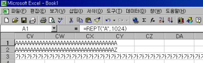

예를 들어 =REPT("A",1024)라고 하면 "A"를 1024번 표시하라는 뜻입니다.
그럼, 엑셀을 열어 다음과 같이 입력해보세요.
무슨 뜻인지는 아시겠죠?
"A"를 1024번 반복해서 표시한 것과
"A"를 1023번 반복해서 표시한 다음 "Z"를 표시한 것
"가"를 1023번 반복해서 표시한 다음 "나"를 표시한 것입니다.
아래쪽 스크롤 바를 쭈~욱 오른쪽으로 옮기면 이렇게 보일 겁니다.
무슨 뜻인지는 아시겠죠?
