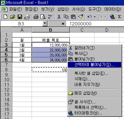

- 먼저 다음과 같은 데이터가 있다고 생각합니다.
위 데이터 중 숫자의 끝자리 세 자리를 생략하여 단위를 '천'으로 바꾸어 봅시다.
- 먼저 빈 셀에 1000을 입력하고 복사를 합니다.

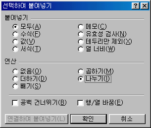

- 숫자 단위를 바꿀 셀을 모두 선택한 다음 마우스 오른쪽 단추를 눌러 '선택하여 붙여넣기'를 실행합니다.
- 아래쪽 연산 중 '나누기'를 선택하고 [확인]을 클릭합니다.
