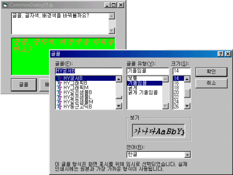

먼저 오늘 실습하게 될 프로그램이 실행된 모습입니다.(아니구나, 이번 강좌에 실습을 완전히 마치기가 힘들겠네요. 출근시간이 가까워지고 있으니 아무래도 강좌가 반 정도만 가능할 것 같네요....)

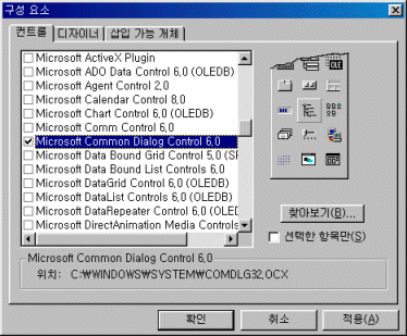

- Common Dialog 컨트롤을 컨트롤 도구 상자에 추가해야 합니다.
- 컨트롤 도구 상자의 빈 곳을 마우스 오른쪽 버튼으로 클릭합니다.
- 팝업 메뉴 중에서 '구성요소(O)'를 선택합니다.
- 아래와 같이 Microsoft Common Dialog Control 6.0의 왼쪽 네모 상자를 클릭하여 선택 표시를 하고 [확인] 단추를 누릅니다.

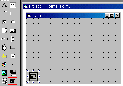

- 빈 폼에 아래와 같이 Common Dialog Control을 추가합니다.
- 컨트롤의 위치는 어느 곳이라도 괜찮습니다.
- Common Dialog 컨트롤은 실제 프로그램을 실행할 때는 보이지 않습니다. 다만 그 '기능'을 사용할 수 있을 뿐입니다.
- 다시 말씀드립니다. Common Dialog 컨트롤은 예전의 텍스트 박스, 레이블, 커맨드 버튼처럼 눈에 보이면서 기능을 하는 것이 아니라, 보이지는 않지만 어떤 기능을 사용할 수 있는 컨트롤입니다.

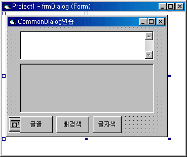

- 다음과 같이 컨트롤을 배열합니다.
사용된 컨트롤은 위쪽부터 TextBox, Label, CommandButton 컨트롤입니다. 다 실습해봤던 것들입니다.

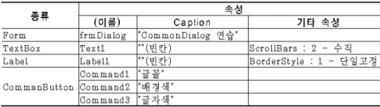

- 아래와 같이 컨트롤의 속성을 바꿔줍니다.
