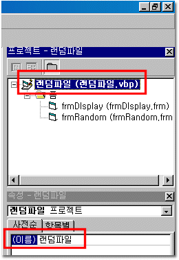

- 지난 시간에 실습한 소스 파일을 불러 오세요.(소스 파일은 프로그래밍 소스 자료실에 있습니다.)
그리고 프로젝트 이름을 '랜덤 파일'로 바꿉니다.
그냥 Project1 이라고 두면 나중에 프로그램이 설치된 다음 Project1이라는 이름이 생깁니다.

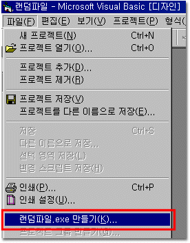

- 설치 프로그램을 만들려면 우선 실행 파일이 필요하겠죠. 실습 파일 만들기는 예전에 시계 프로그램 만들 때 이미 해 본 바가 있습니다.
다음과 같이 파일 메뉴에서 실행 파일을 만드세요.

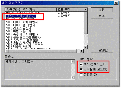

만약 [패키지 및 배포 마법사]가 없다면 [추가 기능]-[추가 기능 관리자]를 실행해서 다음과 같이 '패키지 및 배포 마법사'를 선택하고 '로드/언로드','시작할 때 로드'를 모두 체크 표시하고 [확인]을 누르세요.
다시 [추가 기능] 메뉴를 보면 [패키지 및 배포 마법사]가 보입니다. 실행을 하세요.

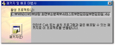

- [패키지 및 배포 마법사] 대화 상자에서 '패키지' 아이콘을 선택합니다.

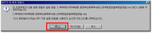

- 다음과 같은 메시지가 나오면 그냥 [예] 버튼을 누르세요.

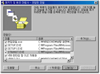

- '포함된 파일'을 선택하는 화면이 나오면 그냥 [다음] 버튼을 누릅니다.
만약 배포할 프로그램에 Readme.txt나 기타 추가로 필요한 파일이 있으면 이 단계에서 [추가] 버튼을 눌러 추가할 수 있습니다.
위 그림에서 보이듯이 배포용 설치 프로그램 여러 개의 파일이 필요하다는 것을 알 수 있습니다.
