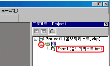

아래 그림과 같이 프로젝트 창에서 '폼'을 열고 아래의 'Form1 (콤보와리스트.frm)'을 더블클릭하면 됩니다.

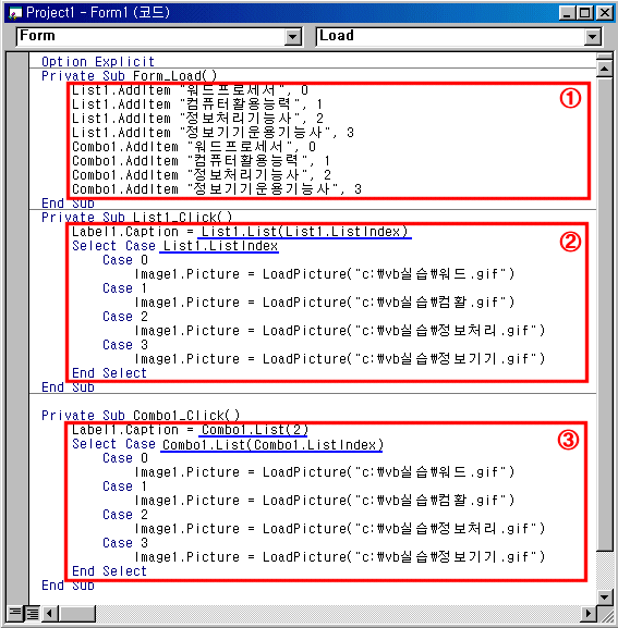

- 자, 이제 코드 창을 열어보세요.
지난 시간에 아래 ①번 코드까지 작성했었죠?
이번 시간에는 ②와 ③과 같은 코드를 작성합니다. 너무 복잡하나요? 그렇지는 않습니다. 우선 ②와 ③의 코드는 파란색으로 밑줄 친 부분을 제외하고는 완전히 동일합니다. 따라서 하나만 제대로 알면 되겠죠?
- 일단 위의 그림 ②와 같이 입력하세요.
먼저 List1 개체의 Click 이벤트를 선택하고 다음 코드를 입력합니다.(이 말이 무슨 뜻인지 모르시면 바로 앞 강좌를 다시 보세요.)
- Label1.Caption = List1.List(List1.ListIndex)
전 시간에 입력한 ①번 내용 기억납니까? List.AddItem 메서드를 사용해 리스트 박스에 항목들을 추가했었죠. 항목과 함께 번호도 함께 붙였던 것 기억나시죠?
List.AddItem "워드프로세서", 0 중에서 숫자 0에 해당하는 것이 ListIndex입니다. 따라서 위의 코드를 괄호 안에서부터 해석하자면 'List1'이라는 리스트 박스의 0번에 해당하는 항목(문자열)으로 Label1.Caption 속성을 바꾸라는 뜻입니다. (이해가 안 되시면 다시 읽어보세요...^^;)
- Select Case List1.ListIndex
Select Case ∼ End Select 제어문입니다. List1.ListIndex의 값에 따라 여러 가지 일을 수행하도록 하는 코드입니다.

- Case 0
윗 줄의 Select Case List1.ListIndex에서 List1.ListIndex의 값이 0이라면 다음 줄의 코드를 실행하라는 뜻입니다.
위의 ①번 코드를 보면 알듯이 List1.ListIndex의 값이 0이면 "워드프로세서" 항목을 선택한 것이고, 1이면 "컴퓨터활용능력", 2이면 "정보처리기능사", 3이면 "정보기기운용기능사"를 선택했다는 뜻입니다. 즉 Case 0은 '리스트 박스에서 "워드프로세서" 항목을 선택했다면' 이라는 뜻이 되겠죠.
- Image1.Picture = LoadPicture("c:\vb실습\워드.gif")
LoadPicture()함수는 이름 그대로 그림을 불러오는 역할을 합니다. 그렇게 불러온 그림으로 Image1의 Pciture 속성을 바꾸라는 뜻이죠.
- ②와 같이 모두 입력했으면, 이제 ③을 입력해 보세요.
Combo1 개체의 Click 이벤트를 선택하고 위의 그림에서 ③번 코드를 입력합니다. ②와 다른 점은 List1을 Combo1으로 바꾼 것 외에는 없습니다. 즉 ListBox와 ComboBox의 속성이나 메서드는 거의 동일합니다.

댓글 1
관리자님 안녕하세요
여기서 처음 비베를 접하게된 쌩 초짜입니다.
다름이 아니라 비베 공부하면서 여기에 오타를 발견해서 이렇게 올립니다.
비베강좌 그래피뷰어(하)에서 combo code 입력란에 label1.Caption=Combo1.list(2)
Select Case Combo1.list(Combo1.listIndex) 를
label1.Caption=Combo1.list(Combo1.listIndex)
Select Case Combo1.listIndex 로 바꿔줘야 하는것입니다.
첨에 아무리해도 안돼서 소스파일을 받보고니 위와같이 되있더군요
저같은 초보가 봤을때 이부분에서 해메었거든요....
다른 초보분들을 위해서도 이부분은 수정이되었으면 합니다.
항상 좋은 정보올려주셔서 감사합니다
