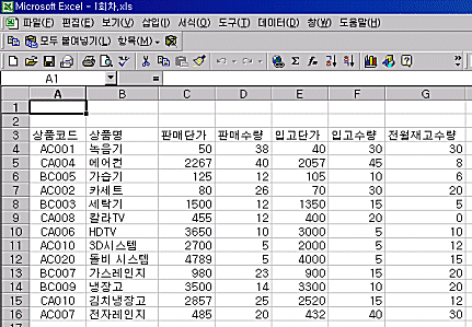

아무런 서식도 적용하지 않은 상태에서 자료를 입력하면 <그림1>과 같은 모양이 된다.
<그림1> 자료 입력(1)

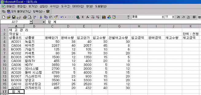

작업표 형식에 따라 입고금액, 판매금액, 재고수량, 재고금액, 합계 란을 추가한다. 작성일과 단위, 상단의 제목을 입력한다. 단, 이 때 제목과 합계 등은 나중에 셀 병합을 예상하여 첫 컬럼에 입력을 한다.
<그림2> 자료 입력(2)

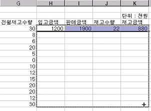

위와 같이 결과값을 구했으면 나머지 셀에도 동일한 식을 적용하기 위해 채우기 핸들러(가는 십자 모양의 마우스 포인터)를 이용해 H5~K16 셀의 내용을 채운다.
H4~K5 셀까지 범위를 지정 → K5 셀의 오른쪽 하단에 마우스 포인터를 위치시켜 마우스 포인터의 모양이 가는 십자 모양으로 바뀌면 K16 셀까지 드래그한다.
<그림3> 계산식 작성 후 셀 채우기

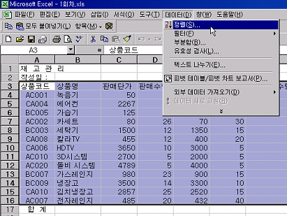

작성 조건 아)를 보면 상품코드를 기준으로 오름차순으로 정렬하라고 되어 있다.
A4에서 K16 셀까지 범위를 지정하고 [데이터]-[정렬]을 실행한다. 정렬 대화 상자에서 첫째 기준을 상품코드, 오름차순으로 지정한 다음 [확인]을 클릭한다.
<그림4> 데이터 정렬하기
<그림5> 정렬 대화 상자

자료 입력
문제지에 나온 입력 자료 그대로 입력을 한다. 단, 제목은 나중에 변경되므로 입력하지 않아도 된다.
자료 입력은 어느 셀에서 시작을 하든지 상관이 없으나, 나중에 출력할 때의 모양을 감안하여 본지에서는 A3 셀부터 자료를 입력하였다.
<그림1> 자료 입력(1)
작업표 작성
<그림2> 자료 입력(2)
레코드 정렬
<그림4> 데이터 정렬하기
<그림5> 정렬 대화 상자
