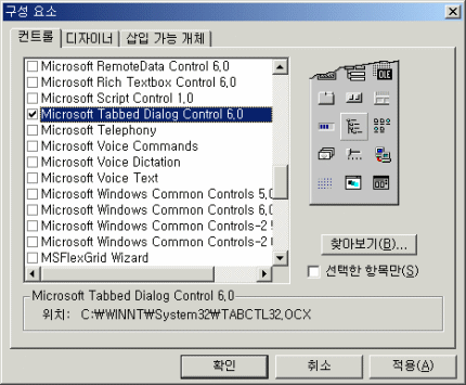

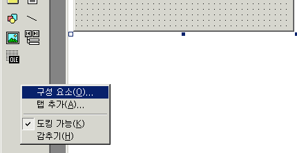

- 아래와 같이 컨트롤 도구 모음의 빈 곳에 마우스 오른쪽 단추를 눌러 [구성요소]를 선택합니다.
- Microsoft Tabbed Dialog Control 6.0을 체크 표시하고 [확인] 단추를 누릅니다.

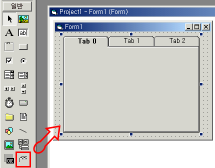

- 컨트롤 도구 모음에 새롭게 생성된 Tabbed Dialog Control을 사용해 폼 영역에 범위를 지정합니다.
이렇게만 하면 자동으로 탭이 세 개 달린 컨트롤이 만들어집니다.
탭의 수와 기타 속성은 변경 가능합니다.
이렇게 하면, 원하는 탭을 클릭하면 자동으로 해당 탭으로 전환됩니다. 별 다른 테크닉이 필요한 것두 아니구요^^

빨리 해보고 결과보고 할께요....바쁘신데 정말 감사드려요...
감사드려요...제가 원하는게 맞아요...
근데 한가지 궁금한건 왜 기존에 있던 메뉴(tapped option)에선 안되고 구성요소를 따로 꼭 추가해야 하는건지....
그럼 앞으로 필요한 기능들을 구성요소 추가를 통해서 해야하나요? 처음 폼을 만들때 기본 스탠다드 페이지 말고 다이얼로그 어쩌구 하는 걸 선택하면 바로 위의 메뉴형식의 폼이 나오거든요...거기에선 다음 탭이 선택이 안되더라구요....
아무튼...알려주신걸로도 제가 원하는 일을 할수 있으니 너무너무 감사드려요...^^ 좋은 하루되세요...
