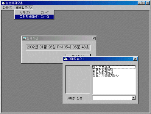

아래 그림과 같이 5강에서 만든 간단한 시계 프로그램과 6∼7강에서 만든 간단한 그래픽 뷰어 프로그램을 '비베입문'이라는 메뉴에 추가하는 것입니다. 이렇게 해서 과거에 만든 예제 프로그램을 보면서 비베의 기능을 숙지하자는 것이지요.

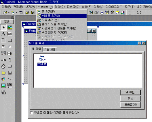

- [프로젝트] 메뉴의 [MDI 폼 추가(I)]를 클릭합니다.
참고로 MDI 폼은 Multi Document Interface의 약어입니다. 즉 여러 개의 문서(창)를 열어놓고 작업할 수 있는 환경이라는 말이죠. 이 MDI 폼에 메뉴를 만들고 하위 메뉴를 만들어 실행하면, 이 MDI 폼 안에서 여러 개의 폼을 실행하여 마치 우리가 워드프로세서를 쓰면서 여러 개의 창을 열어놓고 쓰는 것과 같은 효과를 볼 수 있습니다. 이 때 MDI 폼을 부모 창이라고 하면 그 안에서 실행되는 폼을 자식(MDIChild) 창이라고 합니다.
- [MDI 폼]이 선택된 상태에서 [열기(O)] 단추를 클릭합니다.

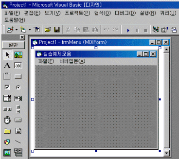

- MDI 폼이 열렸으면 MDI 폼의 속성을 아래와 같이 바꿔 줍니다.
- (이름) 속성을 frmMenu로 바꿉니다.
- Caption 속성을 실습예제모음으로 바꿉니다.

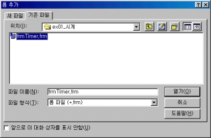

- 위 그림과 같이 [기존 파일] 탭을 클릭하고 위 실습 준비에서 준비해 둔 시계 프로그램의 폼 파일(frmTimer.frm)을 선택하고 [열기(O)]를 클릭합니다.
- 같은 방법으로 제6∼7강에서 만들었던 그래픽 뷰어 프로그램의 폼도 추가합니다.

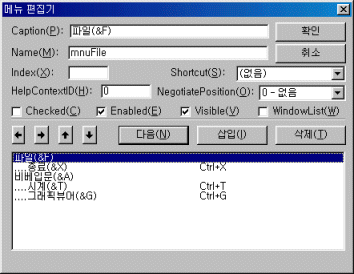

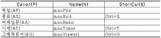

- [도구] 메뉴에서 [메뉴 편집기]를 선택합니다.(단축키 Ctrl+E를 눌러도 됩니다.)
- 위의 그림과 같이 Caption란에 "파일(&F)"라고 입력하고, Name란에 "mnuFile"이라고 입력합니다.
- 그리고 [다음(N)] 단추를 클릭합니다.
- 다시 Caption란에 "종료(&X)"를 입력하고, Name란에 "mnuExit"를 입력합니다.
- 메뉴 편집기의 중간쯤에 위치한 오른쪽 화살표 단추( )를 클릭합니다. 그러면 "종료(&X)"메뉴 앞에 "...." 표시가 나타나죠? 이것이 바로 하위 메뉴라는 것입니다.
- 오른쪽 화살표 단추는 하위 메뉴, 왼쪽 화살표 단추는 상위 메뉴로 바꾸는 역할을 합니다. 위쪽 화살표는 선택한 메뉴를 위로 이동시키고, 아래쪽 화살표는 선택한 메뉴를 아래로 이동시킵니다.
- 결과적으로 다음과 같이 메뉴를 추가한 다음, 왼쪽 오른쪽 위 아래 화살표 단추를 적절히 이용하여 위의 그림과 같은 상태로 만들면 됩니다.
여러 번 시도해보면 반드시 위와 같은 모양이 나올 것입니다.
설명 안드려도 알겠지만 위에서 ShortCut(S)란은 단축 키를 정의하는 곳입니다. 즉 Ctrl+X를 누르면 프로그램이 자동으로 종료된다는 뜻이죠.

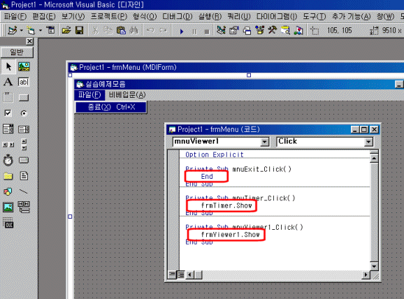

- 파일 메뉴의 하위 메뉴인 [종료]를 클릭합니다.
- 그러면 코드 보기 창이 나오고 Private Sub mnuExit_Click()이라는 이벤트 함수가 보이죠?
- 그 아래에 위 그림과 같이
End를 입력합니다.
- 같은 방법으로 [비베입문] 메뉴의 하위 메뉴인 [시계], [그래픽뷰어]도 클릭하여 아래와 같은 코드를 모두 완성합니다.
End
End Sub
Private Sub mnuTimer_Click()
frmTimer.Show
End Sub
Private Sub mnuViewer1_Click()
frmViewer1.Show
End Sub

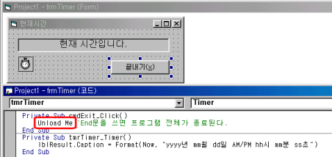

- 이번에는 frmTimer 폼의 [끝내기(X)] 단추를 더블클릭하여 코드 보기 창을 엽니다.
- 위 그림과 같이 커맨드 버튼 클릭 이벤트 함수에 예전에 입력했던 "End" 문을 지우고 "Unloade Me"를 입력합니다.
- 만약 여기의 End 문을 그대로 두면 나중에 프로그램을 실행한 다음 시계 프로그램의 [끝내기] 단추를 누르면 프로그램 전체가 종료되는 결과가 나타납니다. 다시 말해 End 문은 프로그램 전체를 끝내게 되므로 현재 열려진 자신의 폼을 닫는 명령인 "Unload Me"로 바꾼 것입니다.

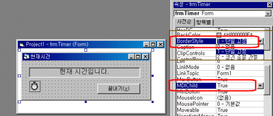

- 시계 프로그램의 frmTimer 폼을 선택한 다음 폼 속성창에서 아래 그림과 같이 속성을 변경합니다.
- Border Style 속성을 '1 - 단일 고정'으로 바꿉니다.
- MDIChild 속성을 'True'로 설정합니다.
- 동일한 방식으로 그래픽 뷰어 프로그램의 frmViewer1 폼의 속성도 위와 같이 바꿔 줍니다.
Border Style 속성과 MDIChild 속성을 왜 바꿨는지 궁금하시죠? 이 실습을 모두 마친 다음에 Border Styele 속성을 '2 - 크기 조정 가능'으로 하고, MDIChild 속성을 'False'로 한 다음 비교 실행해 보세요. 어떤 점에서 다른지.... 직접 한 번 해보시길... 그 차이가 쉽게 드러납니다.
- 이제 모든 것이 끝났습니다. [F5] 키나 메뉴에서 실행 단추를 클릭하여 직접 실행해 보세요. 메뉴를 누를 때 마다 하나하나 변하는 모습, 감격스럽지(?) 않습니까?
