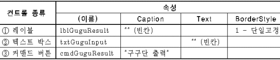

- 각 컨트롤의 속성을 다음과 같이 변경합니다.

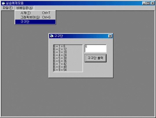

- 이제 다 됐습니다. [F5] 키를 눌러 프로그램을 실행해 보세요. 그리고 [비베입문(A)] 메뉴의 하위 메뉴인 [구구단]을 클릭해 보세요. 그리고 텍스트 박스에 원하는 숫자를 입력하고 '구구단 출력' 단추를 눌러 보세요. 제대로 출력이 됩니까?
