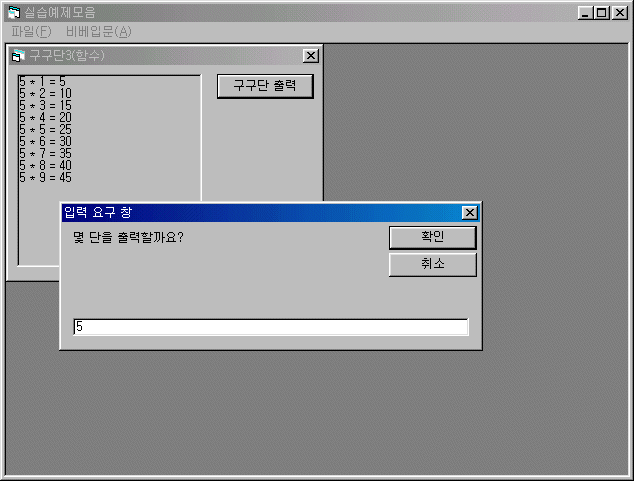

오늘 다룰 실습의 코드를 먼저 공개하겠습니다. 프로그램 겉모양은 지난번 실습 내용과 동일합니다.
위의 그림과 비교해 보면서 보세요.
위의 그림과 비교해 보면서 보세요.
