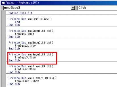

  5. frmMenu 폼의 [비베입문(A)] 메뉴의 하위 메뉴에 [구구단2]라는 하위 메뉴가 보일 것입니다. [구구단2]를 클릭하여 아래와 같이 mnuGugu3의 Click 이벤트 함수에 frmGugu3.Show 코드를 입력합니다.

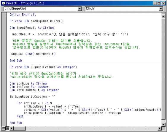

  6. 다시 frmGugu3 폼을 선택하여 지난 강좌에서 설명한 코드를 입력합니다.
    사실 오늘 강좌의 핵심은 바로 위의 코드인데 지난 시간에 다 설명했으니 더 설명할 것은 없습니다.

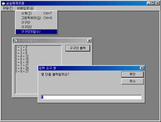

  7. 그럼 한번 실행해 봅시다.
지난 시간에 다 설명한 것이라 그냥 따라하기만 해 봤습니다. 잘 이해가 안되시는 분은 지난 강좌를 참고해 주세요.
