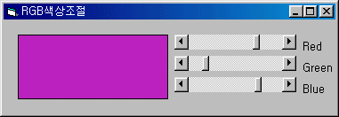

자, 그럼 지금부터 RGB 값을 스크롤 바를 이용해 마음대로 변화시키는 연습을 해보죠.
미리 오늘 실습 결과 프로그램을 볼까요?
바로 이 모습입니다.
바로 이 모습입니다.

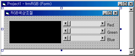

- 아래와 같이 컨트롤을 배열하고 조절합니다. 먼저 아래 방법부터 읽어보시고 만드세요.
- 왼쪽 네모 모양은 Shape 컨트롤을 이용해 그립니다.
- 오른쪽 가로 스크롤바는 반드시 배열을 이용하여 그립니다.

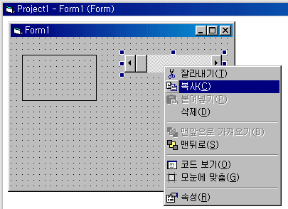

- 배열을 이용하여 그리는 방법은 간단합니다. 먼저 가로 스크롤바(HScrollBar) 컨트롤로 맨 위에 하나를 만듭니다.
- 폼 위에 놓인 스크롤 바 컨트롤을 마우스 오른쪽 버튼을 이용해 복사해놓습니다.

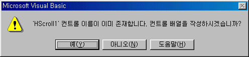

- 폼 위에 마우스 오른쪽 단추를 이용하거나 Ctrl+V를 사용해 '붙여넣기'를 하면 다음과 같은 메시지가 나타납니다.
- [예] 단추를 누르면 컨트롤 배열이 생성됩니다. (같은 이름의 컨트롤이 하나 더 만들어진다는 뜻입니다.)
- 같은 방법으로 하나 더 만듭니다.

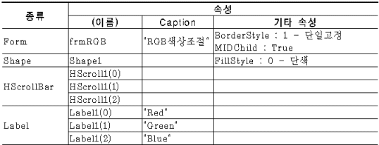

- 각각의 컨트롤 속성을 다음과 같이 변경합니다.
