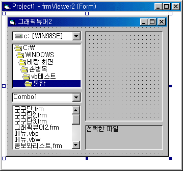

- 빈 폼을 하나 추가하고 DriveListBox, DirListBox, ComboBox, FileListBox, Image, Label 등을 이용해 아래와 같이 디자인합니다.
- 오늘 새롭게 선보이는 DriveListBox 컨트롤과 DirListBox, FileListBox 컨트롤은 아래 그림을 찹고하여 사용하시기 바랍니다.
- 각각의 컨트롤의 속성을 아래와 같이 바꿔줍니다.

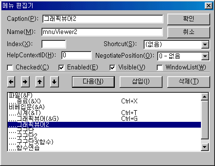

- 이제 실습 메뉴에 포함을 시켜야죠. frmMenu 폼을 더블클릭하여 연 다음, [도구]-[메뉴 편집기]를 실행해 아래와 같이 '그래픽뷰어2' 메뉴를 가운데 추가합니다.

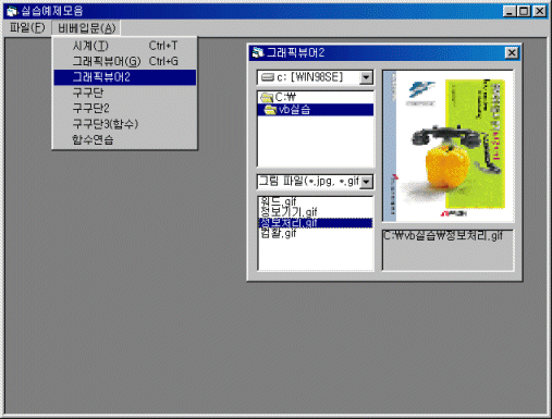

- 정말 다 끝났습니다. 이제 실행해 보세요. 아래와 같이 정상적으로 작동되나요?
