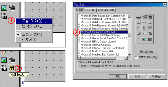

- 오늘 실습할 MSFlexGird 컨트롤은 기본 컨트롤 도구 모음에 없으니 아래와 같이 새롭게 추가합니다.
- 컨트롤 도구 모음의 빈 곳을 마우스 오른쪽으로 클릭하여 팝업 메뉴를 표시합니다.
- 팝업 메뉴에서 [구성 요소(O)]를 선택합니다.
- [구성 요소] 대화상자에서 Microsoft FlexGrid Contrl 6.0을 찾아 체크 표시를 하고 [확인]을 클릭하면 컨트롤 도구 모음에 MSFlexGrid 컨트롤이 나타납니다.
