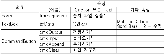

- 다음과 같이 속성을 변경합니다.
- TextBox의 속성 중 MultiLine 속성이 True로 되어 있어야 여러 줄의 텍스트를 작성할 수 있습니다. 스크롤 바는 세로 스크롤 바만 보이도록 설정했습니다.

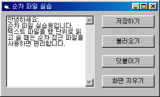

- 프로그램을 실행합니다.
- 먼저 임의의 문장을 입력하고 [저장하기]를 클릭합니다.
아마도 비베가 설치된 폴더인 C:\Program Files\Microsoft Visual Studio\VB98 폴더에 "순차실습.txt" 파일이 생성되었을 것입니다.
위의 코드에서 "순차파일.txt" 부분을 "c:\data\순차파일.txt"와 같이 바꾸면 파일이 저장되는 위치가 바뀌겠죠...
- [화면 지우기]를 클릭해서 텍스트 박스의 내용을 지웁니다.
- [불러오기]를 클릭하면 조금 전 저장했던 내용이 다시 보입니다.
- 텍스트 박스에 임의로 내용을 다시 입력합니다.
- 이번에는 [덧붙이기]를 클릭합니다.
- [불러오기]를 클릭하면 처음 텍스트 파일에 저장했던 내용에 방금 추가했던 문장이 더해져서 보입니다.

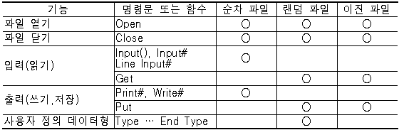

몇가지 설명을 드리겠습니다. 아래 표를 볼까요.
Open과 Close는 어떤 파일 형식에든 다 사용하는 것이고 입력과 출력과 관련된 명령어가 조금 다르죠?
오늘과 다음 실습에 사용되는 명령어만 알아도 충분할 것입니다. 오늘은 Input#와 Print#를 사용했습니다.

- Open 파일명 For [ Input | Output | Append ] As #번호
- 위에서 [ ]로 둘러쌓인 부분은 하나만 선택해야 합니다. 예를 들어,
Open "실습.txt" For Input As #1 과 같이 말입니다.
Input은 입력용 파일, Ouput은 출력용, Append는 추가용으로 파일을 사용하겠다는 것입니다.
이때 혼동하기 쉬운 것이 입력, 출력의 개념입니다. 여기서 말하는 입력은 '메모리'에 입력한다는 뜻으로 우리가 흔히 생각하는 디스크에 무언가를 입력해서 저장한다는 뜻이 아닙니다.
따라서 우리가 흔히 생각하는 입력, 즉 디스크에 무언가를 쓰는 것이 여기서는 출력(Output)의 의미로 사용됩니다. 즉 메모리에 있는 내용을 디스크로 출력한다는 뜻입니다.
따라서 비베 프로그래밍에서 말하는 입력은 데이터를 읽어온다는 뜻으로, 출력은 현재의 데이터를 쓴다는 뜻으로 이해를 해야 합니다.
