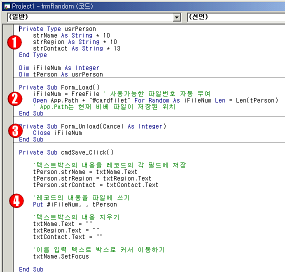

먼저 위 코드 중에서 ①번 부분입니다.
새로운 데이터 형을 선언하는 것입니다. 잘 보시면 알겠지만 문자열 변수 세 개를 묶어서 하나의 데이터 형을 만든 것입니다.
strName, strRegion, strContact 문자열 변수의 길이가 각각 10, 10, 13입니다.
여기에 각각 이름, 지역, 연락처를 저장하기 위한 데이터 형을 만든 것입니다. 즉 이름, 지역, 연락처를 하나의 세트로 만들어 이것을 특별한 데이터 타입으로 선언한 것입니다.
이것이 레코드가 되는 것입니다.
레코드는 데이터베이스 용어인데, "손병목 서울 02-123-1234"라는 전체를 하나의 레코드라고 합니다.
그리고 이름, 지역, 연락처를 각각 필드 이름이라고 합니다.
예를 들어 전화번호부가 있다면, 이름, 주소, 전화번호 등의 항목으로 구성되는데 이것을 필드 이름이라고 하고
"김갑돌 서울시 종로구... 3322-1123"와 같이 김갑돌에 대한 주소와 전화번호를 통틀어 하나의 레코드라고 합니다.
전화번호부는 수천~수만개의 레코드로 구성되어 있는 셈이죠.
iFileNum 변수에는 파일 번호가 들어갑니다. 이미 순차 파일 처리할 때 실습했듯이 파일을 열고 닫을 때는 반드시 파일 번호를 써 줘야 했습니다.
#1, #2와 같은 식으로 사용했는데, 이번 실습에서는 파일 번호를 변수로 처리하겠습니다. 만약 어떤 프로그램을 만들 때 여러 개의 파일을 다루어야 한다면 일일이 #1, #2...와 같이 코딩하기가 힘드니까 파일 번호를 저장하는 변수를 만든 다음 현재 사용하지 않는 파일 번호를 자동으로 대입하는 식으로 처리하고 있습니다. 아래에서 다시 설명합니다.
Dim tPerson As usrPerson : 위에서 새로운 usrPerson이라는 새로운 데이터 형을 만들었습니다. tPerson이라는 변수는 바로 usrPerson과 같은 데이터를 저장할 수 있는 변수가 되는 것입니다.
②번 부분을 살펴보죠.
랜덤 파일을 열 때는 다음과 같이 엽니다
Open 파일이름 For Random As 파일번호 레코드길이
FreeFile 명령은 현재 사용하지 않는 파일 번호를 돌려줍니다.
App.Path는 현재 경로를 말합니다. 즉 지금 폼을 만들어 저장하여 작업하고 있는 디렉토리를 나타냅니다.
For Random은 파일을 랜덤 형식으로 열겠다는 뜻이고,
Len()은 괄호 속의 데이터의 길이를 돌려줍니다.
너무 복잡한가요? 결국 아래와 같은 뜻입니다.
Open "c:\vb실습\cardfile.txt" For Random As #1 Len=33
③번은 폼을 닫을 때 열어 둔 파일을 닫으라는 뜻입니다.
설마 직접 Private Sub Form_Unload(Cancel As Integer)를 직접 입력하신 건 아니죠?
Form 개체를 선택하고 Unload 이벤트를 선택하면 됩니다.
마지막으로 ④번 부분을 살펴봅니다.
그냥 보시면 거의 이해가 되죠?
tPerson.strName과 같은 식으로 사용합니다.
tPerson은 세 개의 문자열 변수로 이루어진 데이터를 저장할 수 있는 변수입니다.
이 변수는 strName, strRegion, strContact 변수를 모두 포함하고 있으므로 각각의 변수를 지정할 때는 tPerson.strName 과 같은 식으로 지정해야 합니다.
Put 파일번호, 위치, 데이터 : 랜덤 파일은 이런 식으로 파일에 데이터를 기록합니다. Put 명령을 사용합니다.
23강에서 파일 처리와 관련된 명령을 정리한 도표가 기억 나나요?(기억 안나면 여기를 클릭해서 도표를 보세요...)
Put #iFileNum, , tPerson에서 iFileNum은 파일 번호를 저장한 변수이고,
두번째 매개변수는 생략하였습니다. 이렇게 생략하면 이전 데이터의 끝에 새로운 데이터를 기록한다는 뜻입니다.
정리하면, tPerson의 데이터를 현재 열려있는 파일의 끝에 기록한다는 뜻이 되겠죠.
txtName.Text = "" 는 텍스트 박스의 내용을 지우는 것입니다.
즉 현재 폼에서 [추가] 버튼을 눌러 데이터를 파일에 쓰고 난 다음에 텍스트 박스를 빈칸으로 만들라는 뜻입니다. 그래야 다른 데이터를 쓸 테니까요.
txtName.SetFocus 는 커서를 이름 입력 란에서 깜빡깜빡하라는 것입니다.
Private Type usrPerson
strName As String * 10
strRegion As String * 10
strContact As String * 13
End Type
이것이 레코드가 되는 것입니다.
Dim iFileNum As Integer
②번 부분을 살펴보죠.
Private Sub Form_Load()
iFileNum = FreeFile ' 사용가능한 파일번호 자동 부여
Open App.Path + "\cardfile.txt" For Random As iFileNum Len = Len(tPerson)
' App.Path는 현재 비베 파일이 저장된 위치
End Sub
마지막으로 ④번 부분을 살펴봅니다.
그냥 보시면 거의 이해가 되죠?
