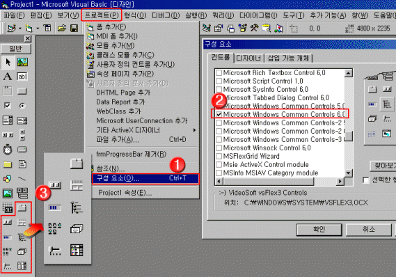

- 이번 시간에는 다른 방법으로 추가해 볼까요. 아래와 같이 [프로젝트] 메뉴에서 [구성 요소]를 클릭합니다. 그리고 [구성 요소] 대화상자에서 Microsoft Windows Common Controls 6.0을 선택합니다.
- 컨트롤 도구 상자에 새로운 컨트롤이 여러개 추가될 것입니다. 아래 그림 중 ③번 컨트롤이 바로 오늘 실습할 ProgressBar 컨트롤입니다.
