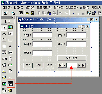

mdb 파일을 VB와 연동하기 위해서는 Data 컨트롤을 사용합니다. Data 컨트롤은 [그림1]에서 붉은 색 박스로 표시한 것입니다.
Data 컨트롤을 폼 위에 올려 놓으면 [그림1]과 같이 DB의 레코드를 앞뒤로 이동할 수 있는 컨트롤 이 나타납니다. 이 컨트롤을 지난 시간에 만든 db1.mdb 파일과 연결하면 됩니다.

- 먼저 아래 [그림1]과 같은 폼을 만들어 봅시다.
[그림1]

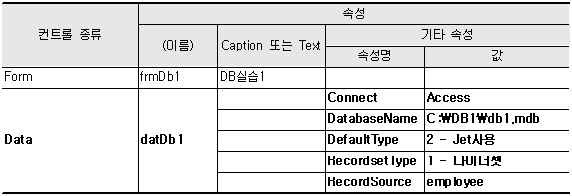

- 각각의 컨트롤에 다음과 같은 속성을 부여합니다.
여기서 주의해야할 것은 바로 Data 컨트롤입니다.
Data 컨트롤의 여러 속성 중에서 위의 표에서 굵게 표시한 속성들의 값을 정확하게 지정해주어야 합니다.
- Connect 속성에는 Access를 선택해야 합니다.
이 외에도 FoxPro, dBase, Excel 등 여러 데이터베이스 파일을 사용할 수 있습니다만 지난 시간에 비주얼데이터관리자로 만든 db1.mdb 파일은 액세스 파일이므로 반드시 Access로 지정을 해야겠죠.
- DababaseName 속성에는 mdb 파일의 위치를 정확하게 지정해 줘야 합니다.
직접 입력해도 되지만 오른쪽의 [...]버튼을 클릭해서 직접 지정해 주면 됩니다.
- DefaultType 속성은 Jet를 선택합니다.
Jet에 대해서는 지난 시간에 다루었으므로 설명은 생략합니다. Jet 외에도 ODBC를 사용할 수 있는데, ODBC는 이 강좌에서 다루지 않습니다.
- RecordsetType는 다이너셋으로 지정합니다.
다이너셋 외에도 ‘테이블’, ‘스냅샷’ 등이 있습니다. 일반적으로 다이너셋을 가장 많이 사용합니다. ‘스냅샷’은 데이터의 추가․수정 등이 불가능하고(단지 조회만 합니다), ‘테이블’은 하나의 테이블을 사용할 때는 유용하지만 SQL 문을 사용할 수 없어 다소 제약이 따릅니다.
- RecordSource 속성은 선택한 DB 파일에서 사용할 테이블 이름을 지정합니다.
지난 시간에 테이블 이름을 employee 라고 지정했으므로 이곳에도 역시 employee라고 입력하면 됩니다.

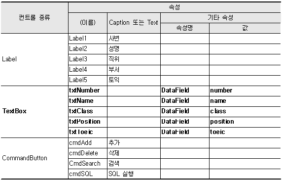

- 데이터 컨트롤이 정확하게 연결되었다면,
아래와 같이 TextBox 컨트롤의 DataField 속성값을 employee 테이블의 각각의 필드 이름과 동일하게 지정해 주어야 합니다.
그래야 폼을 실행할 때 해당 텍스트 박스에 employee 테이블의 값이 표시됩니다.
