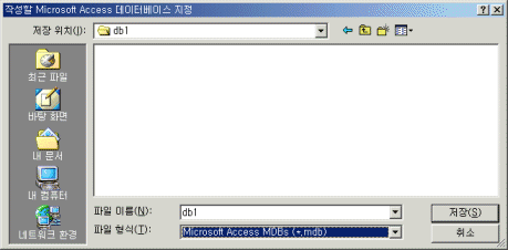

- 원하는 위치에 원하는 파일명을 입력합니다.
이 실습에서는 C드라이브의 db1 폴더에 db1.mdb라는 파일명으로 만들었습니다.
