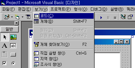

보기 메뉴에서 코드를 선택하여 코드 창을 열어봅시다.(코드 창을 여는 방법은 이 외에도 여러 가지가 있습니다. 폼을 더블클릭하거나 특정 컨트롤을 더블클릭해도 열립니다.)
