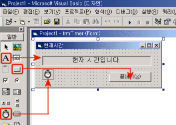

- 레이블 컨트롤, 커맨드 버튼 컨트롤, 타이머 컨트롤을 아래 그림과 같이 배치합니다.
- 레이블 컨트롤의 속성 값을 다음과 같이 변경하세요. 어떻게 하시는지 아시죠?
- 폼
- (이름) : frmTimer
- Caption : 현재시간
- (이름) : frmTimer
- 레이블 컨트롤
- (이름) : lblResult
- BorderSyle : 1-단일고정
- Caption : 현재시간입니다.
- Font : 굴림, 12포인트
- (이름) : lblResult
- 커맨드 버튼 컨트롤
- (이름) : cmdExit
- Caption : 끝내기(&x)
Alt+x 를 눌러도 동일한 기능을 수행한다는 뜻입니다.
- (이름) : cmdExit
- 타이머 컨트롤
- (이름) : tmrTimer
- Interval : 1000
Interval값이 1000이면 1초마다 타이머를 실행하라, 즉 1초마다 타이머 이벤트를 발생시키라는 뜻입니다. Interval은 1초를 1000으로 나눈 값을 기준으로 합니다.
- (이름) : tmrTimer

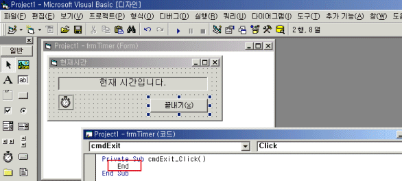

- 폼 위의 커맨트 버튼을 더블클릭하여 코드 창을 엽니다.
여기서 잠깐! 혹시 기억하나요? 이와 같이 특정 컨트롤을 더블클릭하면 가장 많이 실행하는 이벤트 함수가 나타난다는 것. 앞 강좌에서 말씀 드렸습니다. 그래서 커맨드 버튼을 클릭하면 클릭 이벤트 함수가 자동으로 나옵니다. 이와는 다르게 그냥 코드 창을 보고 싶을 경우에는 [보기]메뉴에서 코드를 출력하거나 마우스 오른쪽 버튼을 누른 다음 [코드 보기]를 선택하면 됩니다. 다 아는 것을 괜히 말했나? 쩝.
아래와 같이 cmdExit_Click() 함수에 End를 추가합니다.
