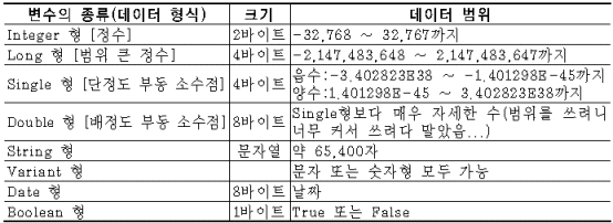

비베에서 변수의 종류는 10가지가 넘습니다. 정수를 담을 수 있는 변수, 실수를 담을 수 있는 변수, 문자열을 담을 수 있는 변수 등등...
복잡하겠지만 아래의 표를 보세요. 변수의 종류가 어떤 것들이 있는지...
그 외에 Byte 형, Currency 형, Object 형, 사용자 정의 형식 등이 있다.(위의 표 안의 변수들이 자주 쓰인다.)
