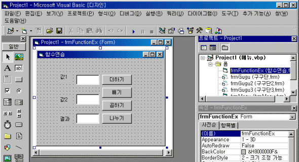

- 비베를 실행하여 '메뉴.vbp' 프로젝트 파일을 엽니다.
- [프로젝트] 메뉴의 [폼 추가]를 선택하여 빈 폼을 하나 만듭니다.
- 아래와 같은 폼을 만듭니다.
- 폼의 속성을 다음과 같이 변경합니다.
- 폼을 저장합니다. 파일 이름을 함수연습이라고 저장합시다.
- [보기] 메뉴의 [코드]를 실행한 다음 다음과 같이 코드를 입력합니다.

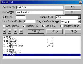

- 이제 메뉴에 추가를 해야죠. 프로젝트 창에서 frmMenu 폼을 더블클릭하여 활성화한 다음 [도구]-[메뉴 편집기]에서 아래와 같이 메뉴를 추가합니다.
- frmMenu 폼의 [비베입문]-[함수연습]을 클릭하여 다음과 같은 코드를 입력합니다.

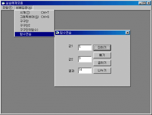

- 자, 이제 다 끝났습니다. 실행해 보세요. 아래와 같이 실행되나요?
