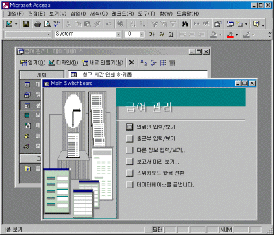

결국 JET는 마이크로소프트에서 사용하는 데이터베이스의 핵심 기술이라고 보면 되겠네요. 그럼 마이크로소프트에서 사용하는 데이터베이스가 무엇일까요? 흔히 액세스 파일이라고 불리우는 확장자가 mdb인 데이터베이스를 말합니다. MS 액세스로 데이터베이스를 만들면 확장자가 mdb가 됩니다. 다른 데이터베이스와의 차이점이라면 모든 데이터베이스 개체들을 mdb라는 확장자를 갖는 단일 파일 내에 저장한다는 것입니다.
MS 액세스 실행 화면

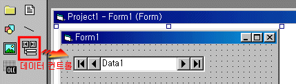

폼에 데이터 컨트롤을 추가하면 수평 스크롤바 같은 것이 생깁니다.
데이터 컨트롤을 추가함으로써 해당 프로그램에서는 JET를 사용할 수 있게 되는 것입니다. 이 데이터 컨트롤은 데이터베이스 파일(*.mdb)과 비베 프로그램을 연결시켜주는 역할을 합니다.
데이터 컨트롤의 왼쪽 또는 오른쪽 화살표를 클릭하면 이 데이터 컨트롤과 연결된 데이터베이스의 전·후 레코드로 이동하게 해줍니다.
데이터 컨트롤은 폼 위에 추가하여 컨트롤이 보이는 상태에서 사용할 수도 있고, 예전에 시계 프로그램 만들 때처럼 컨트롤은 추가했지만 실제로 보이지 않은 상태에서 그 기능만 이용할 수도 있습니다.
