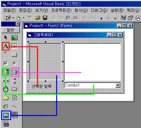

- 먼저 아래 그림과 같이 만들어 보세요.
- Label 컨트롤은 이미 앞 시간에 해봤으니 어떤 기능인지 아실 것이고...
- 위 그림에서 파란색 Image 컨트롤은 그림을 보여주는 기능을 합니다.
- 보라색의 ListBox 컨트롤과 연두색의 ComboBox 컨트롤은 모두 리스트를 보여주고 특정 항목을 고를 때 사용하는 것입니다. ListBox와 ComboBox는 그 모양에서도 다소 차이가 나지만, LIstBox는 정해진 목록에서만 선택할 수 있고 ComboBox는 목록에서 선택하거나 직접 입력할 수도 있다는 점이 다릅니다.
- 각각의 컨트롤에 다음과 같이 속성을 변경합니다.
- Image의 BorderStyle은 기본값이 0입니다. 즉 테두리 표시가 없습니다. 이 값을 1로 바꾸면 입체감있는 테두리로 바뀝니다.
- Image의 Stretch 속성의 기본값은 False입니다. Stretch는 우리말로 '잡아 늘이다''쭉 펴다'라는 뜻인 것은 아시죠? 즉 우리가 위에서 그려놓은 Image 영역보다 그림 크기가 크든 작든 Image 영역에 맞추어 보이도록 하는 것입니다.
- Label의 AutoSize 속성은 Label의 Caption 문자열 길이에 맞춰 자동으로 너비를 조절하라는 것입니다. 만약 AutoSize의 속성이 False인 상태에서 Label에 표시될 문자열이 길 경우 잘리게 된다는 말입니다.
- ComboBox의 Style을 '2 - 드롭다운 목록'으로 바꾸면 ComboBox 내의 목록에서만 선택할 수 있고 직접 어떤 값을 입력할 수는 없게 한다는 것입니다. 즉 ListBox의 기능과 동일하게 한다는 뜻이죠.(모양만 다르고....)

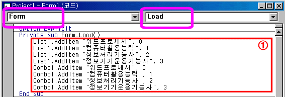

- 다음은 코드 창을 열어 아래와 같이 코딩해 봅시다.
코드 창 열 줄 아시죠? [보기] 메뉴의 제일 처음에 보이는 [코드]를 선택하면 됩니다. 그 외에도 여러 방법이 있지만...
- 위 그림의 보라색 부분에 보이는 것처럼 Form 개체에서 Load 이벤트를 선택합니다.
코드 창을 열 때 폼을 더블클릭해서 열면 자동으로 Form의 Load 이벤트 함수가 표시됩니다. (앞에서 이미 설명한 것 같은데...)
- 위의 ①과 같은 코드를 직접 입력합니다.
- List1.AddItem은 'List1'이라는 ListBox에 항목을 추가하라는 메서드입니다.
즉, List1.AddItem "워드프로세서", 0이라고 하면, 'List1'이라는 ListBox에 '워드프로세서"라는 항목을 추가하고, 이 '워드프로세서'라는 항목의 값을 '0'으로 지정한다는 뜻입니다.
- Combo1.AddItem 문장도 같은 뜻입니다. ListBox와 ComboBox의 속성과 메서드는 거의 동일합니다.

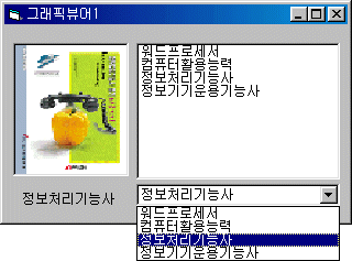

- 다음 코드를 더 입력하기 전에 지금까지 입력한 결과를 확인하기 위해 [F5]를 누르거나 도구 모음에서 실행 단추(▶)를 눌러 실행해 봅시다.
- 리스트 박스에 위에서 입력한 4가지 항목이 보이고, 콤보 박스를 클릭했을 때에도 4개의 항목이 모두 보입니까? 그러면 지금까지는 성공했습니다. 만약 안되는 분...... 본 강좌 처음부터 다시 한번 찬찬히 살펴보시기 바랍니다.
